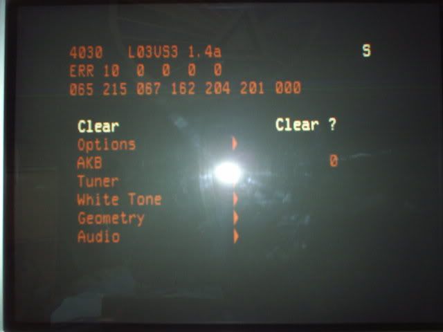

« Respuesta #4 en: Abril 16, 2009, 23:17:23 »
 abrazoocompatriota cambia el condensador de pastilla de valor .82 que se encuentra en la salida del voltaje del flyback que va a la etapa vertical, va conectado al diodo del +B vertical (pin 5 del flyback) suerte a pancho city.
                 atte
            fam gondaza

« Respuesta #3 en: Abril 16, 2009, 17:09:50 »
Hola colega Rocker
La falla que presenta dicho tv es el
filtro C 2465  es de 10 mf x 160 volt
Revisa el post en fallas resueltas de tv
ahi detalle el problema
Saludos      Hinchas de DTForuM              Abrazos !!!

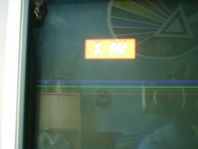

« Respuesta #2 en: Abril 16, 2009, 16:28:17 »
hola el capacitor es el que sale de la pata 4 del FLY BACK     es de 100nanof,cambialo y proba bienvenido al foro Abrazos !!!

« Respuesta #1 en: Abril 16, 2009, 16:20:28 »
Hola, la falla que tienes parece ser un plegado superior vertical...
Hay un capacitor de filtro en la mayoría de los sets actuales, asociado a un diodo y a la alimentación del integrado de salida vertical, ese capacitor forma parte de un sistema de bombeo que aumenta la eficiencia del paso final de salida vertical, por funcionar cargándose y descárgandose a la frecuencia del barrido vertical, es normal que con los años se deteriore, cámbialo y sigue comentando como evoluciona el tv...

« en: Abril 16, 2009, 15:31:09 »
Hola a Tod@s
Soy de Chile y quisiera manifestar el agrado de haber conocido este foro, se nota que hay gente que sabe mucho.
Les cuento, tengo un Televisor Philips Modelo 21PT6446/44 y recientemente presentó una falla en la parte superior de la pantalla. Pero bueno, una imagen dice más que mil palabras.
Al encender aparecen estas lineas de color:
Una vez que pongo algún canal así es como se ve:
Al ingresar en modo servicio me aparece el siguiente error:
No hay más sintomas. Revisé unos temas con problemas similares, sino el mismo, pero en este caso el televisor no se apaga.
Espero haber sido claro con el problema y que puedan orientarme un poco en las posibles soluciones.
Saludos Cordiales!
